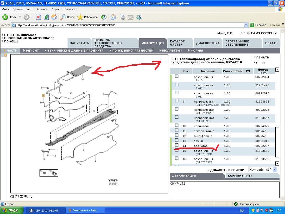

К слову, стоимость этого охладителя(под №14) ок. 25 тыров:eek:

Пока на гугле не забанили, вот что удалось "нарыть" :
" охладитель служит для охлаждения ДТ дабы избежать перегрева насоса CR(комман рейл) особенно в летнее время, Т.К НАСОС ОХЛАЖДАЕТСЯ ЗА СЧЕТ ДТ."
Охладитель топлива - это радиатор, в котором теплота жидкости (дизельного топлива) передается потоку воздуха. Он предназначен для снижения температуры дизельного топлива, сливаемого из двигателя в бак, до величины, указанной производителем двигателя (для последнего поколения двигателей с электронной системой управления и диагностики).
Двигателю теплое, а тем более горячее топливо противопоказано. Особенно остро проблема встала с ростом давления впрыска в современных дизельных моторах. Сегодня 1800 бар в топливной рампе – не редкость. Кто помнит уроки физики, знает: при сжатии происходит нагрев. Измерения показали – температура дизтоплива в сливном трубопроводе достигает 130°С! А это ведет к целому ряду неизвестных ранее проблем. Страдают не только применяемые пластиковые материалы, но и само топливо начинает разлагаться, возникают паровые пробки, кавитация. Наконец, падает мощность двигателя.

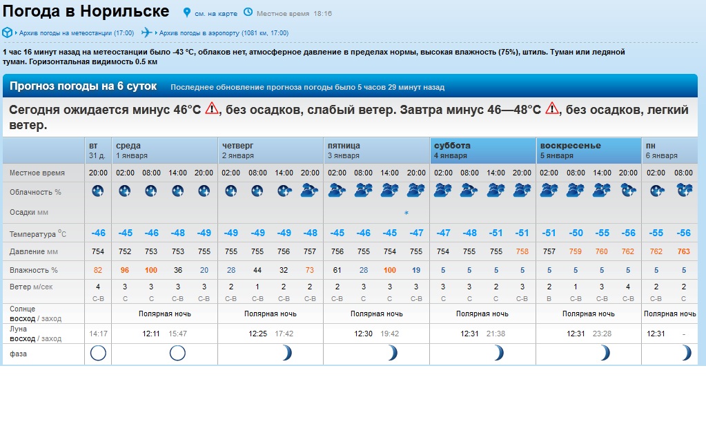

Кстати, вот прогноз на недельку по погоде :)))):
свежа однако полярная ночь, особенно к понедельнику 6-го:D
вы никак с Оймяконом тягаться вздумали???:D
Оймякон нервно курит в сторонке с -35 :)))
