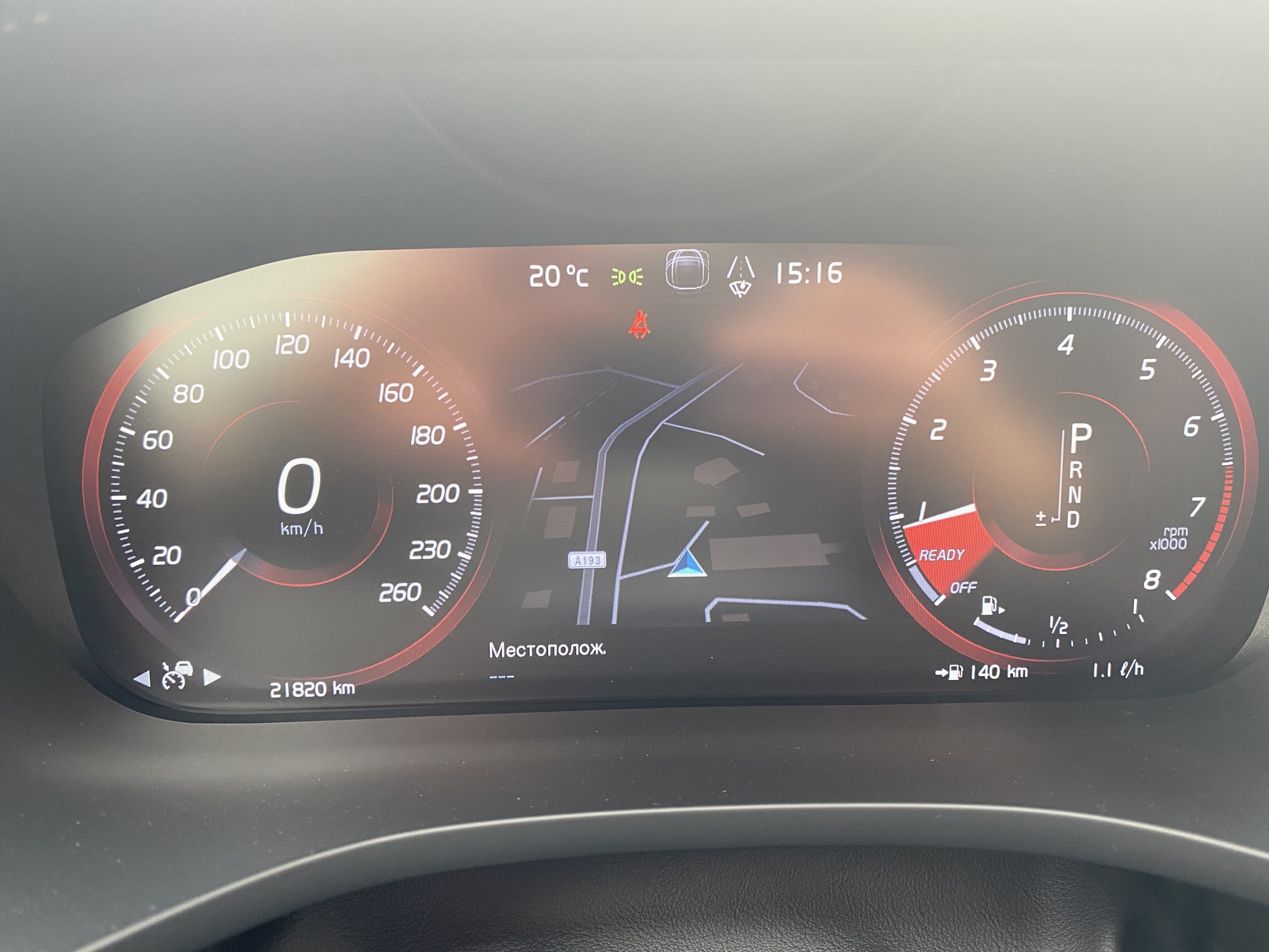

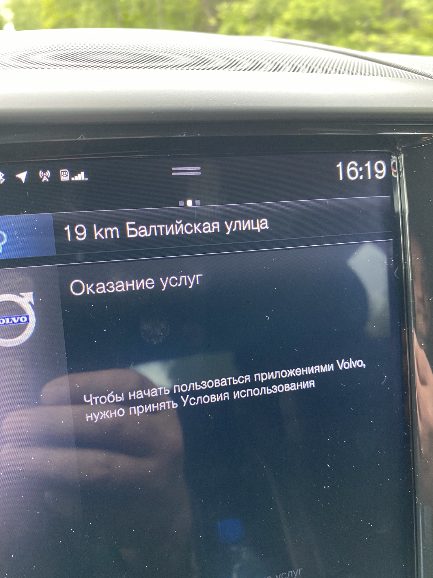

Приветствую всех! Сегодня вдруг пропало распознавания знаков и предупреждения о скорости и камерах. При попытке зайти в погоду, предложил принять соглашение. Навигатор маршрут строит, но не показывал время до точки. Перезапуск авто, решил проблему только с навигацией. У кого-то были подобные глюки???

Вроде бы все работало. Я правда специально внимание не обращал, но знаки на панели появлялись. За погоду и навигацию не скажу, я их смотрю редко.

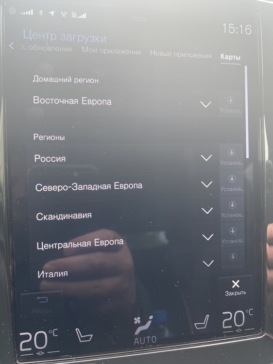

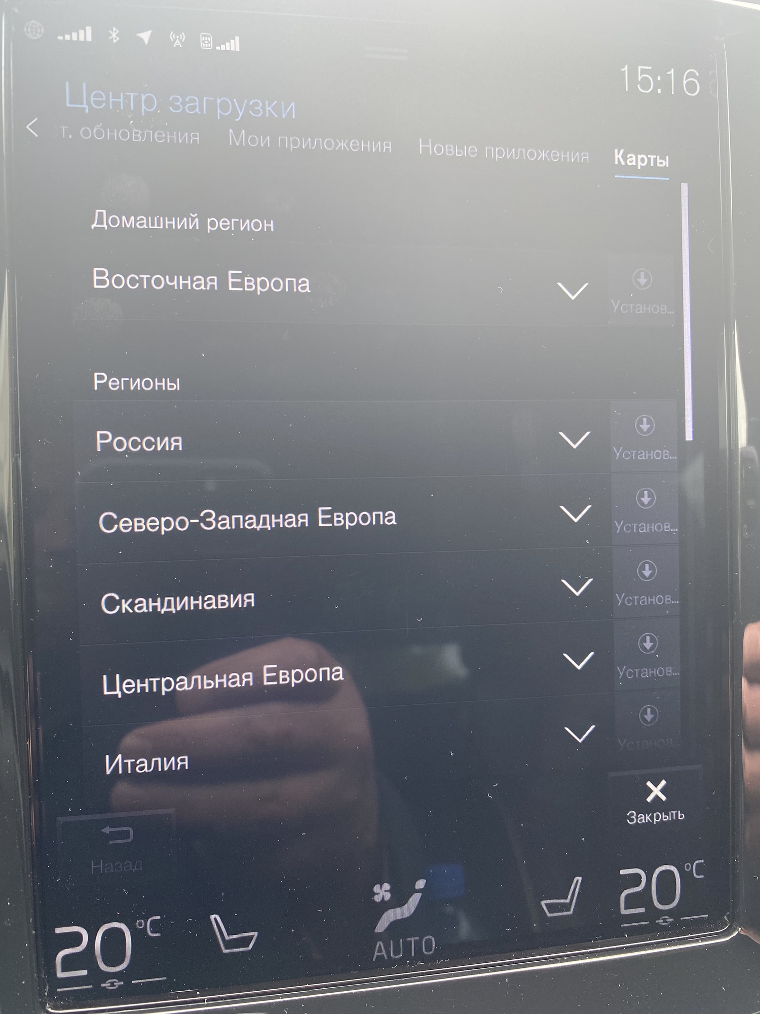

Знаки пропадают, когда карты обновляются. Может у Вас какая-то в автомате обновилась?

Знаки и нави работают.

Карты все обновлены пару недель назад через флешку. Активных загрузок нет. Сейчас поверил все настройки, всё ок. Работает всё, кроме знаков. Буду наблюдать(: сервиса у нас в Калининграде нет, границы на замке.

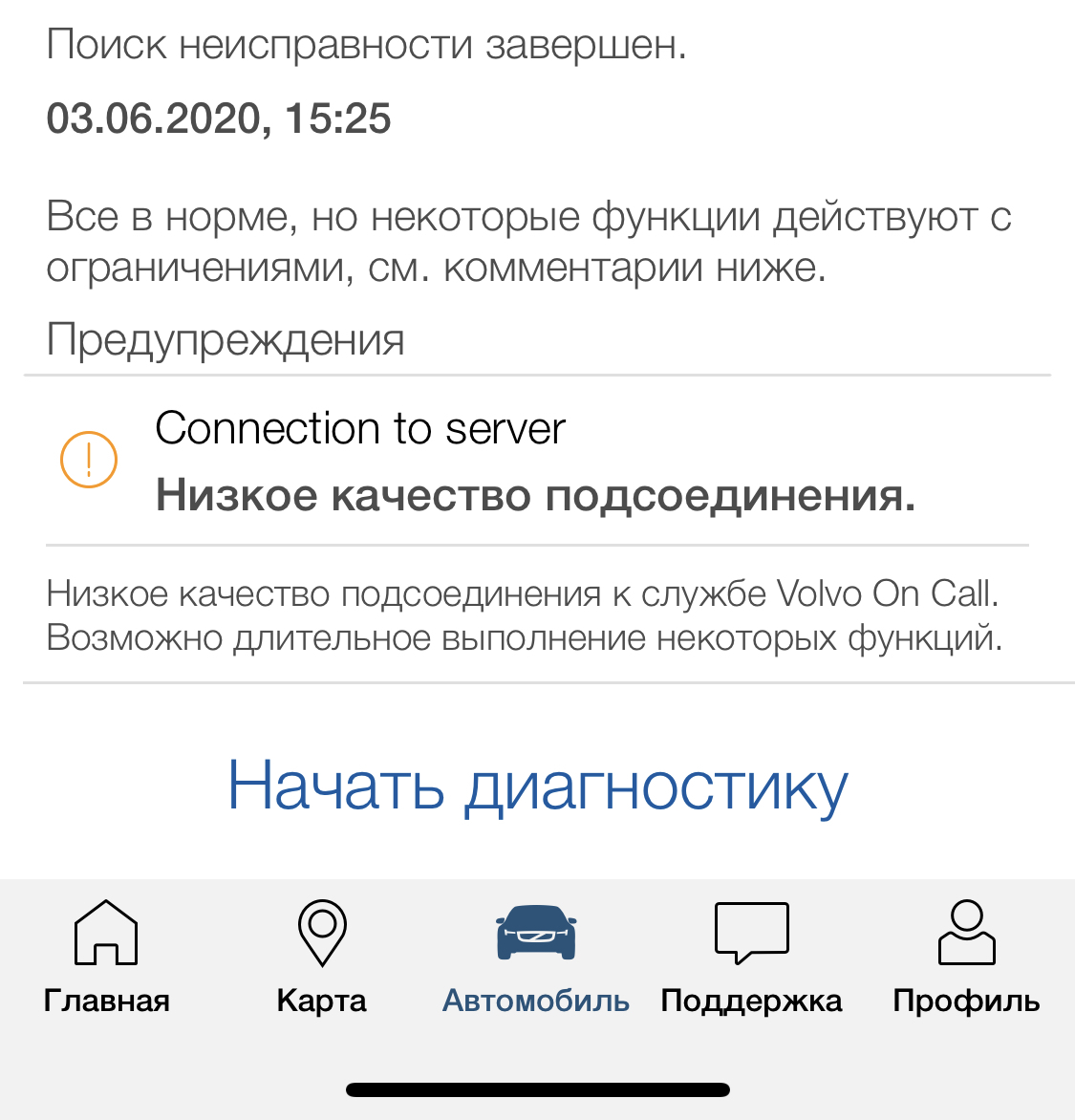

Connection to server интересно! Может это влиять на определение знаков!?

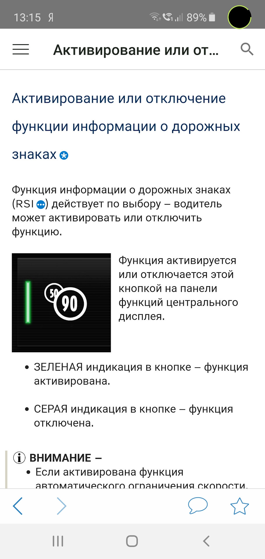

а их включать же надо, на левом экране.
Не могли выключить случайно?

Ох я лошара))) Спасибо тебе добрый человек!!! Что значит никогда не пользоваться этой кнопкой. Все Настройки проверил, сюда не посмотрел. Ещё и эти соглашения с толку сбили. Ну как говорится... хорошо, когда всё хорошо!
